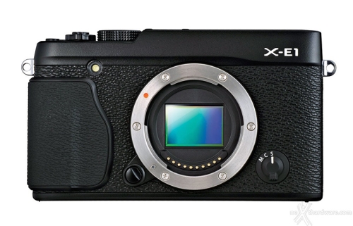

Po několika týdnech unikajících informací o nové bezzrcadlovce X-E1 od Fujifilmu nemohlo nikoho samotné oznámení foťáku překvapit. To samo se víceméně dá napsat i o specifikaci, protože X-E1 je v podstatě osekanou, zmenšenou a hlavně levnější verzí velmi oblíbené bezzrcadlovky X-Pro1. Fujifilm dokonce tvrdí, že kvalita fotek bude u obou bezzrcadlovek identická, což je velmi dobrá zpráva, protože profíci milují fotky z X-Pro1. Za to je zodpovědný 16MPx X-Trans CMOS senzor, který se liší od senzorů použitých ve většině dalších digitálních fotoaparátů.
X-Trans CMOS senzor
Většina senzorů ve fotoaparátech se skládá z jednotlivých světlocitlivých senzorů (pixelů), které jsou schopny zaznamenat jen jas fotografované scény - tzn. že jsou barvoslepé. Aby bylo možno zaznamenat i barvy, používají se na jednotlivých pixelech barevné filtry, které propouští jen jednu složku světla (podle barvy filtru), a které jsou poskládány do Bayerovy (podle pro Kodak pracujícího inženýra, který ji vymyslel) mřížky. To sice funguje docela dobře, ale přináší to několik problémů:
  • Každý senzor umí "zaznamenat" jen jednu barvu a nezáleží na tom, jaká barva na něho dopadne (což neplatí o senzorech Foveon od Sigmy, které umí zaznamenat na jednom pixelu jakoukoliv barvu). Výsledné barvy se vypočítávají podle složitých algoritmů.
  • Mřížka se skládá ze čtverečků o velikosti 2x2 pixely, které se na senzoru opakují. To způsobuje např. při fotografování látek nebo nějakých opakujících se vzorů tzv. moaré. Aby k moaré nedocházelo, používá se tzv. AA filtr, který lehce fotku rozmaže (proto je dobrý fotky doostřovat).

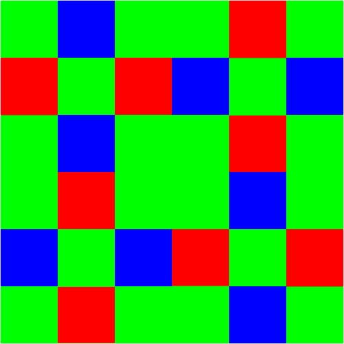

Při focení na film k moaré nedochází, protože na filmu jsou fotocitlivý částice rozložený náhodně. To vedlo inženýry Fujifilmu k nápadu přerovnat filtry v Bayerově mřížce tak, aby se více podobaly filmu. V případě X-Trans CMOS senzoru vypadá mřížka takto:
1294
Tím dosáhli toho, že čtverečky mřížky se skládají z 6x6 pixelů. Díky tomu nedochází k moaré, což vedlo k odstranění AA filtru a to zase ke zlepšení rozlišení (takže 16 MPx X-E1 má lepší rozlišení a více detailů než 16 MPx foťák s normálním senzorem). Na druhé straně firmy, které tvoří software na zpracování RAWů musí vymyslet nový algoritmus, který vyrendruje fotku a vzhledem ke kratšímu času vývoje není nejspíš tak kvalitní jako pro foťáky se senzorem s Bayerovou mřížkou.

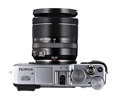

Zadní eLCéDéčko na X-E1 je na dnešní dobu poměrně malý - má "jen" 2.8 palce a rozlišení 460 kbodů. eLCéDéčko na X-Pro1 je o 2/10 palce větší s rozlišením 1,23 Mbodů (skoro 3x víc bodů). Vzhledem k úžasnýmu rozlišení EVF nikdo nebude schopen odtrhnout oko od EVF a tak to asi jen málokdo zaregistruje.
Aby toho nebylo málo, tak je X-E1 vybaven malým zabudovaným vyskakujícím bleskem se směrným číslem 7m při citlivosti ISO 200, 2.5 mm jackem pro externí mikrofon (který se hodí při natáčení HD videí) a možností připojení elektronické spouště (na X-Pro1 je takový ten klasický závit na spoušti, do kterýho se šroubuje klasická drátěnka).
To jsou v podstatě veškerý hardwarový rozdíly mezi oběma fotoaparátama. Dokonce i ovládací prvky mají na obou bezzrcadlovkách velmi podobné rozmístění.
