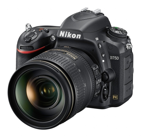

Nikon se rozhodl pár dní před Photokinou oznámit svoji novou plnoformátovou zrcadlovku Nikon D750, která se může, jak už její název napovídá, zařadit mezi Nikon D610 a D810, od kterých si půjčuje různé prvky a funkce. Vlastně je to takový hybrid, který je nepochybně vynikajícím fotoaparátem, ale když se člověk podívá na specifikaci, tak zjistí, že vlastně nepřináší nic nového. Nikon D750 je určen pro ty, kterým nestačí Nikon D610 a pro ty, kteří nepotřebují 36 MPx, které nabízí Nikon D810. Název fotoaparátu D750 by taky mohl ovlivnit majitele Nikonů D700, kteří už dlouho čekají na novou verzi svého oblíbeného fotoaparátu, aby si pořídili nové tělo.
Srdcem D750 je podle Nikonu "nový" 24MPx plnoformátový senzor s AA filtrem, který je ale pravděpodobně založen na tom, který se nachází i v Nikonu D610 a v Sony A7.
Obrazový procesor Expeed 4, který je stejný jako v D810 a D4s, umožňuje focení o rychlosti až 6.5 fps, což je o 1.5 snímků pomalejší, než uměl Nikon D700 s bateriovým gripem. Na druhé straně je to nejvíce u poloprofesionální plnoformátové zrcadlovky.
Maximální rychlost závěrky je 1/4 000 s, což by mohlo někomu trochu vadit.
Citlivost lze nastavit v rozsahu ISO 100 - 12 800 s rozšířením až na ISO 51 200.
Na rozdíl od Nikonu D810 není u D750 možnost focení na menší RAWy (sRAW).

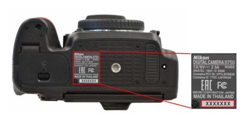

Firma Nikon vydala aktualizaci upozornění týkající se problému s odlesky popsanému výše, kterému se teď říká "stíny na snímcích způsobené závěrkou". Důležitější než pojmenování problému je ale to, že se stíny na snímcích způsobené závěrkou můžou vyskytovat i u fotoaparátů vyrobených od prosince 2014 do června 2015 (před tím to bylo jen u těl vyrobených mezi říjnem a listopadem 2014). Pokud tedy máte Nikon D750 vyrobený od října 2014 do června 2015, máte nárok na bezplatnou kontrolu a opravu závěrky a to i v případě, že máte prošlou záruku.
To, jestli je váš Nikon D750 postižen tímto problémem zjistíte podle sériového čísla, které najdete naspodu těla.
3829
Toto sériové číslo můžete zadat do online formuláře, který najdete tady.
Seznam servisů Nikonu najdete v tomto PéDéeFku a další informace o tomto problému na českém webu Nikonu.
