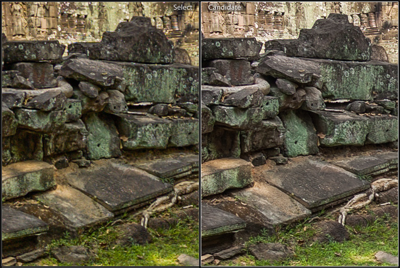

Spojit surovinu do HDR souboru umí spousta HDR programů včetně Photomatixu a taky Photoshop. Pokud se fotky převedou nejdřív na TIFFy, tak by je měl umět do HDR souboru spojit i Hugin. Zkusil jsem v LR porovnat několik stejně upravených HDR souborů spojený ve Photomatixu a v Photoshopu a soubory z PS vypadali ostřejší. Tady je příklad (druhá fotka s označením "candidate" je z PS):

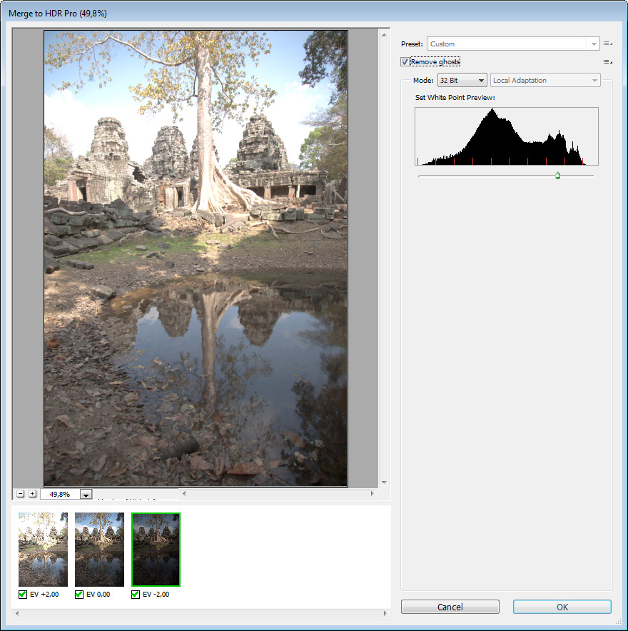

Protože nechcete obrázky tónově mapovat v PS, ale chcete z nich jen vytvořit 32-bitové TIFFy, tak u položky "Mode" ("Mód") vyberte možnost 32 bitů. Tím se docela zredukuje počet možností na jednu jedinou a to "Remove ghosts" ("Odstranit duchy"). Jestli máte na obrázku něco pohybujícího se, tak ji zatrhněte a počkejte, až PS projde obrázky a rozhodne se, kterou fotku použije jako výchozí (ta pak bude v zeleným rámečku). Nakonec dole klikněte na tlačítko "OK" a nechte Photoshop fotky zpracovat do jedinýho 32-bitovýho obrázku, který vypadá opravdu špatně, ale to jen z toho důvodu, že monitory nejsou schopny zpracovat tak velký dynamický rozsah:

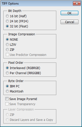

Nakonec klikněte na "File" ("Soubor") -> "Save As..." ("Uložit jako...") a uložte soubor jako TIFF. Já ukládám soubory do stejné složky, ve které jsou ty zdrojové.
Před tím, než se soubor uloží na disk, musíte ještě nastavit vlastnosti TIFFu:

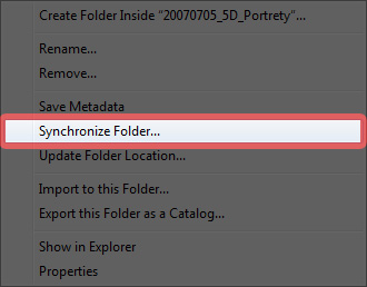

Fotka už je ve správné složce, ale je třeba ji načíst do lajtrůmáckýho katalogu. To se udělá tak, že v modulu "Library" ("Knihovna") na paletce "Folders" ("Složky") kliknete opět pravým myšítkem na složku, do které jste přesunuli HDR TIFF a vyberte možnost "Synchronize Folder..." ("Synchronizovat složku"):
Tím se otevře okno, ve které je v závorce u možnosti "Import new photos" ("Importovat nové fotky") vidět, kolik nových fotek, které ještě nejsou v katalogu, je ve složce. Klikněte na tlačítko "Synchronize" ("Synchronizovat") a počkejte až se fotka načte do katalogu:

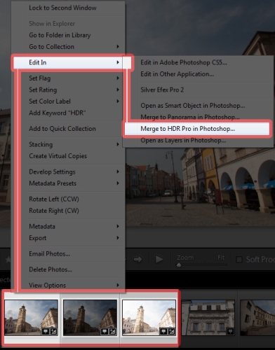

  • Vyberte fotky, který chcete spojit do HDR TIFFu.
  • Klikněte na jednu z fotek pravým myšítkem a vyberte možnost "Edit in" ("Upravit v") -> "Merge to HDR Pro in Photoshop" ("Sloučit do HDR Pro ve Photoshopu..."):
    2286 2287
  • Pokud nepoužíváte nejnovější verzi PS, tak vám vyskočí následující hláška, ve které vám LR oznamuje, že vaše verze PS nemá nejnovější Adobe Camera Raw plugin (ACR), který LR vyžaduje pro co nejlepší zpracování fotek:
    2288 2289
    Nejsem si tím úplně jist, ale mám za to, že pokud se klikne na "Open Anyway" ("I přesto otevřít"), tak vyrendruje soubory pro PS Lightroom a ne ACR, který by to teoreticky mohl udělat líp.
  • Pak se automaticky otevře Photoshop, zpracuje bez toho, aby uživatele otravoval, fotky a skončí na okně "Merge to HDR Pro", ve kterém už je ten nepěknej náhled 32-bitovýho HDR souboru, jak bylo popsáno v předchozím příspěvku. Pokud je všechno v pořádku, tak stačí kliknout na tlačítko "OK", což fotku zobrazí normálně v PS.

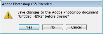

  • Potom už stačí fotku zavřít (křížkem na záložce), což otevře okno, ve které se PS ptá, jestli chcete uložit změny:
    2290
    Klikněte na OK a počkejte, až se fotka otevře v LR, kde ji můžete začít zpracovávat.
