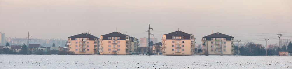

Druhá fotka nezobrazuje tak velký úhel pohledu, jako ta první, ale protože je složená ze tří fotek (focených 200 mm objektivem), tak do tohoto článku patří:

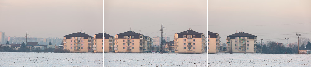

A tady jsou jednotlivý fotky, ze kterých je panorama složený:

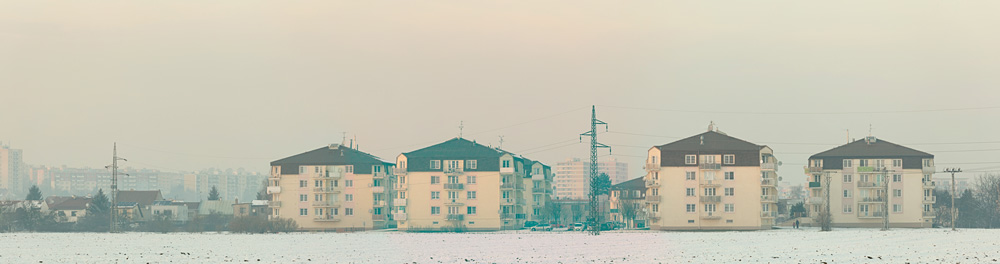

Programy na zpracování panoramat se ale pořád zlepšují a přinejmenším některé z nich (Hugin, PTGui) mají překvapivě dobré možnosti úprav expozice, vinětace a vyvážení bílé. Na dalším obrázku je správně upravená fotka z předchozího obrázku:
Fotka vypadá opravdu dobře, zvlášť když se srovná s tou předchozí. Nicméně, pokud se na fotku pořádně podíváte, tak zjistíte, že se trochu mění odstín oblohy, a že tmavší části fotky mají zelený nádech (fotku lze zvětšit kliknutím). Nejspíš to nebude chyba programů, ale spíš omezení JPEGů a TIFů, se kterými musí programy pracovat.

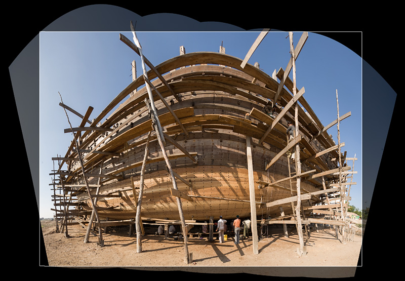

Další ukázka, na které je moje blbost ještě viditelnější:
Tentokrát jsem vyfotil stavbu lodě celou, ale nějak jsem si nevšiml trámů, které z lodi trčí a stejně jako v minulém případě jsem nenechal na kraji dost okolí. Pokud bych dodělal kus oblohy a dole kousky země, tak je zobrazenej ořez asi to nejlepší, co z fotky dostanu. Rozhodně si dovedu představit víc místa na krajích a nahoře.

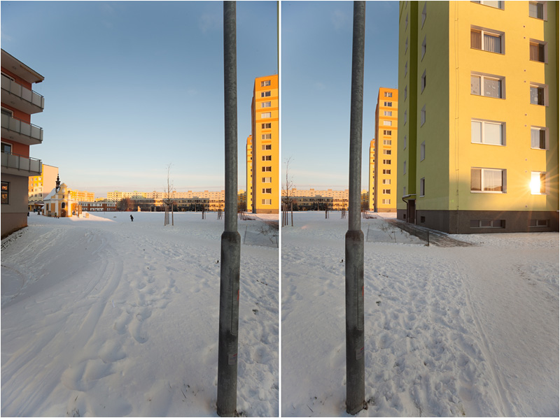

Asi největší nepříjemností při fotografování panoramat způsobuje paralaxa, což je jev, se kterým se určitě každý setkal, ale který se špatně vysvětluje. V krátkosti je paralaxa změna zdánlivé polohy předmětu viděného ze dvou různých míst. Tady je jednoduchý pokus, který vše osvětlí:
Najděte nějakou svislou linii (sloup, roh budovy, okraj skříně atd.), stoupněte si asi půl metru od ní a zavřete (nebo si zakryjte) pravé oko. Teď, jen s otevřeným levým okem najděte vzadu (v pozadí) další svislou linii, která bude v zákrytu s tou první. Pak vyměňte oči - zavřete levé a otevřete pravé. Při tom si určitě všimnete, že se změnila vzdálenost mezi první a druhou linií.

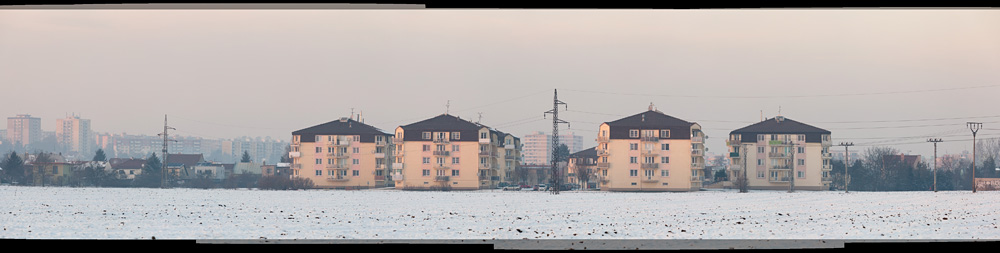

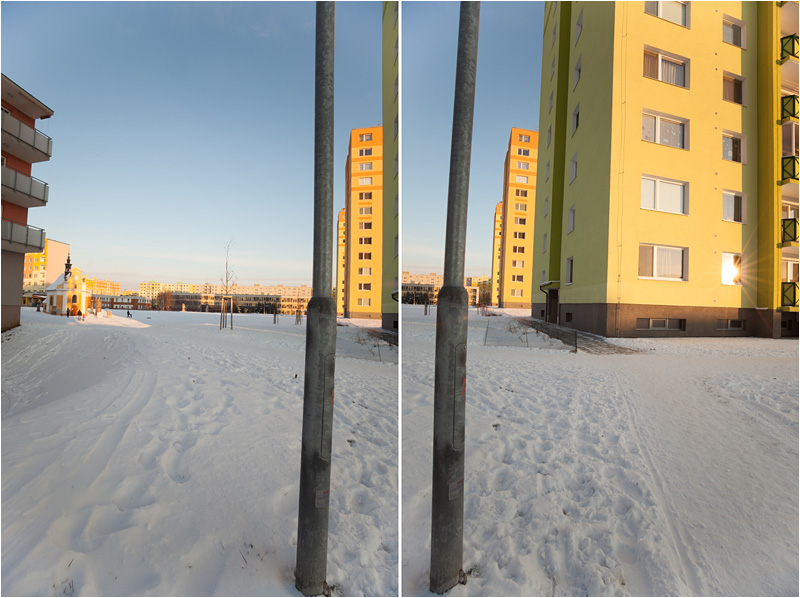

Ke stejnému jevu dochází i v případě, že máme fotoaparát přidělaný za tělo na stativu a foťákem otočíme, abychom udělali další fotku pro panorama. Tím se posune objektiv fotoaparátu a vzdálenosti mezi objekty v popředí a v pozadí se změní, což je problém, který se těžko řeší při spojování fotek do panoramatu. Tady je příklad s foťákem otáčejícím se kolem těla (všimněte si vzdálenosti mezi sloupem od lampy a krajem paneláku):
a tady skoro stejná fotka s foťákem otáčejícím se kolem bodu bez paralaxy (viz. o pár řádků dál):
Paralaxa je tím větší, čím je blíž první objekt tzn., že k tomuto problému dochází hlavně při focení panoramat širokým objektivem, který zabírá vše od popředí k pozadí. Pokud fotíte panoramata jen teleobjektivem (a nemáte před sebou třeba strom nebo sloup) tak si tohoto problému ani nemusíte všimnout.
Problém s paralaxou jde naštěstí vyřešit tak, že se neotáčí objektivem kolem foťáku na stativu, ale foťákem kolem určitého bodu v objektivu, který se nejčastěji ve fotografické literatuře mylně nazývá nodal point. Správně by se tento bod mohl nazývat bod otáčení nebo bod bez paralaxy (pokud si chcete udělat druhý pokus, tak zavřete jedno oko, najděte linie stejně jako v prvním pokusu a otočte hlavou jakoby kolem oka tak, že zůstanou obě linie v zákrytu. Tím jste našli bod bez paralaxy vašeho oka a přesně takový bod musíte najít pro váš objektiv). Problém je v tom, že každý objektiv má bod bez paralaxy jinde a tudíž je ho nutný najít (k tomu se dostaneme příště). Dobrá zpráva je ta, že v případě širokých objektivů je to většinou v přední části objektivu, čehož se dá využít k výrobě jednoduché pomůcky pro focení panoramat.

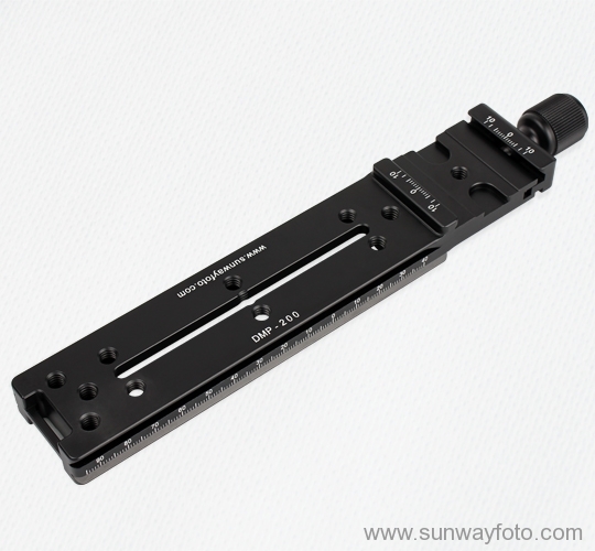

Pokud si budete chtít focení panoramat užít (tzn. nezkoumat, jestli je matička visící na provázku přesně nad označeným bodem), nebo se mu věnovat seriózněji, budete pravděpodobně potřebovat něco lepšího než provázkovou panoramatickou pseudohlavu. Pokud vám bude stačit fotit panoramata složená jen z jedné řady fotek, bude vám stačit pomůcka, která se nazývá "nodal slider" (česky by se asi dalo říct "Nodální kluzák"), a která umožní otáčení kolem bodu bez paralaxy. Vlastně se jedná o kus pásoviny, pomocí které se tělo foťáku vysune mimo hlavu stativu. Pro lepší představu se na dalším obrázku můžete podívat na "Multi-Purpose Rail Nodal Slide DMP-200" od firmy Sunwayfoto, který můžete koupit na Ebayi za nějakých 85 Liber (cca 2.600 kč):
Podobné nodální kluzáky dělá více firem, třeba Really Right Stuf. Nodální kluzáky se velmi podobají zaostřovacím kluzákům (výložníkům), které se používají při focení makra a které dělá třeba Manfrotto nebo Novoflex (a určitě další firmy). Pokud se rozhodnete koupit Nodální kluzák, tak si vyberte takový, který má na sobě stupnici, což se hodí při používání více objektivů (každý objektiv má bod bez paralaxy jinde) a má dostatečnou délku (pro delší objektivy je lepší delší nodální kluzák). Výhodou může být taky to, že některý nodální kluzáky jde rozšířit na kompletní panoramatickou hlavu, pokud třeba zjistíte, že vám nestačí jedna řada fotek.
Nodální kluzák si můžete za pár korun i vyrobit. Přestože jsem se o to nikdy nepokusil, tak by měl stačit 20 - 25 cm kus hliníkové pásoviny s tloušťkou alespoň 5 mm a šířkou 3 - 4 cm. Do pásoviny stačí pak už jen na jedné straně vyvrtat díru, za kterou se pásovina přidělá k hlavě stativu (rychloupínací destičce) a několik dalších děr, do kterých se přišroubuje tělo fotoaparátu. Mohlo by to vypadat nějak takhle (na obrázku je pásovina kapku větší než bude ve skutečnosti):
