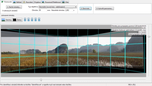

  2. Kliknutí na tlačítko "2. Zarovnat" spustí "Pomocníka", který zanalyzuje, automaticky vytvoří kontrolní body a fotky zarovná:
    2066
    Musím říct, že se to Pomocníkovi docela dobře povedlo. Budu sice muset vybrat projekci, která se víc hodí pro krajinku a taky horizont je trochu nakloněný doleva, ale to jsou maličkosti, které jde upravit během chvilky.
    Nejdřív jsem na záložce "Projekce" vybral z nabídky válcovou projekci, která je velmi dobrá pro úzký, ale dlouhý panoramata, a trochu změnil úhel pohledu, aby bylo panorama v náhledu celý (úhel pohledu se upravuje pomocí jezdců na krajích náhledu). Fotka v tomto stádiu vypadá takto:

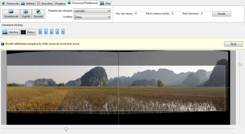

    Tmavší část fotky bude oříznutá, což nechci, ale zatím si toho nebudu všímat, protože nejdřív se pokusím na záložce "Posunout/Přetáhnouut" panorama srovnat. Občas se zadaří a panorama se srovná automaticky pomocí tlačítek "Srovnat", "Vycentrovat" a "Vyplnit", ale bohužel jsem takový štěstí neměl a tak musím srovnávat manuálně pomocí myši, což jsem popsal docela podrobně v návodu na Hugin 2012 (nejsou tu žádné změny). Protože mi při srovnávání fotky trochu vadila modrá mřížka, vypnul jsem ji v meníčku "Zobrazení" -> "Mřížka". Obrázek teď vypadá takto:
    2068

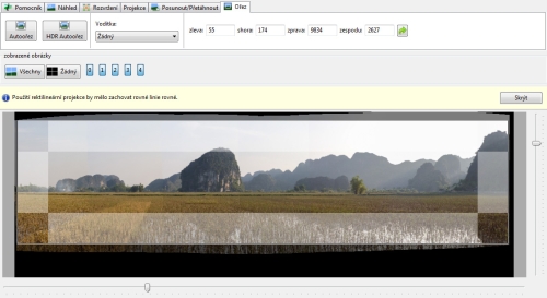

    Poslední úprava před uložením fotky je na záložce "Ořez", kde se fotka pomocí světlejších obdélníků nebo pomocí tlačítka "Autoořez" ořízne, takže bude uložená jen ta světlejší část panoramatu:
    2069
    Docela dobrý je taky poslední tlačítko 2070 na záložce "Ořez", kterým se přitáhnou okraje ořezu ke krajům náhledu, takže dobře vidíte celou plochu náhledu.

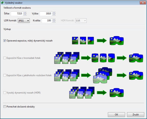

  3. Panorama je připravené k uložení a tak přepnu opět na první záložku s "Pomocníkem", kde je tlačítko "Vytvořit panorama", pomocí kterého se dostanete na nabídku s pár možnostma pro uložení panoramatu:
    2071
    Nahoře je možnost úpravy velikosti výsledného panoramatu. Protože Hugin není moc dobrý v měnění velikost, je nejlepší nechat tam zobrazenou optimální velikost a pokud je to potřeba, zmenšit obrázek v Gimpu nebo Photoshopu, který to umí líp.
    Další možnost nabízí změnu formátu (výchozí jde nastavit v Předvolbách Huginu). LDR znamená "nízký dynamický rozsah" ("Low Dynamic Range"), což znamená ve skutečnosti normální fotku. Ježto jsem nepoužil expoziční řadu fotek (HDR) tak mám možnost pro výběr HDR formátu vypnutou. To platí i pro další volby, takže mi zbývá vlastně jen jedna možnost výstupního panoramatu "Opravená expozice, nízký dynamický rozsah", což fotku přemapuje, opraví na ní, pokud je to potřeba, expozici a vinětaci a prolne fotky do panoramatu, který bude vypadat tak, jak je zobrazeno v okně s náhledem.
    Během spojování panoramatu vytváří Hugin mezifotky (nevím jak líp to nazvat), který jsou normálně smazaný, ale lze je uložit zatržením možnosti "Ponechat dočasné obrázky".

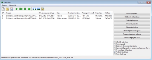

    Po kliknutí na tlačítko "OK" vyskočí okýnko, ve kterém budete upozorněni na to, že musíte uložit soubor projektu a vymyslet jméno pro panorama. Klikněte na "OK", tím se okýnko zavře. Pak, pokud nebudete chtít nic měnit, dvakrát odsouhlasíte navržené možnosti a tím se konečně otevře "Dávkovač", který zpracuje uložený projekt- tzn., že vytvoří výsledné panorama. "Dávkovač" normálně běží na pozadí, ale jde ho zobrazit pomocí ikony, kterou najdete na liště u hodin:
    2072
    Dávkovač není třeba sledovat, protože na konci své práce vyskočí u hodin hláška, že skončil:
    2073

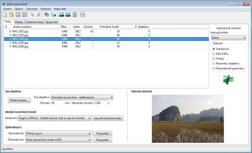

Pokud budete potřebovat víc možností než nabídne okno rychlého náhledu s pomocníkem, najděte v meníčku "Zobrazení" -> "Editor panoramat", což zobrazí Hugin v klasické, i když trochu pozměněné podobě:
2074
Poznámka: Na „Editor panoramat” se můžete dostat i kliknutím na spojnici mezi fotkama na záložce „Rozvržení” na okně rychlého náhledu. V tomto případě se otevře „Editor panoramat” na záložce „Kontrolní body”.
Záložka „Fotky” patří mezi ty, který se v nové verzi změnili nejvíc. Spojuje v sobě funkce, které se dříve nacházely na záložkách „Obrázky”, „Fotoaparát a objektiv” a částečně i „Optimalizátor” a „Expozice”. Pomocí tlačítka „Přidat obrázky” lze přidat do Huginu surovinu pro panorama stejně jako na záložce „Pomocníka” (z nějakýho důvodu se ale v náhledu „Pomocníka” před zarovnáním neposkládají jednotlivý fotky tak pěkně, jako když se načtou přímo „Pomocníkem”). Pokud se vám nezobrazí správně „Násobitel ohniska” (třeba při zmenšení fotek před jejich načtením do Huginu), tak ho opravte před tím, než pomocí tlačítka „Vytvořit kontrolní body” najdete na fotkách kontrolní body. Pokud to neuděláte, tak se obrázky nespojí správně. Když při stisknutí tlačítka „Vytvořit kontrolní body” zmáčknete i „Ctrl” tak vám vyskočí okýnko, ve kterém můžete zadat vlastní maximální počet kontrolních bodů, které chcete na páru obrázku najít:
2075
Tím se jen vytvoří kontrolní body, ale obrázky je potřeba na jejich základě prolnout, o což se postarají možnosti u „Geometrické optimalizace”. V tomto případě se vyberou hodnoty, o kterých si myslíte, že je je třeba upravit a klikne se na tlačítko „Propočítat”:
2076
Docela dobře funguje zkoušet jednotlivé možnosti postupně, dokud obrázek není správně prolnutej (v okně rychlého náhledu). Dále následuje „Fotometrická Optimalizace”, která, podle výběru možnosti, upraví vinětaci nebo vinětaci a vyvážení bílé.
Pokud u „Geometrické” a „Fotometrické” optimalizace vyberete možnost "vlastní parametry", tak se otevřou záložky „Optimalizátor” a „Expozice” ve kterých lze vybrat, které možnosti přesně chcete optimalizovat.
Právě popsané možnosti na záložce „Fotky” víceméně nahradí tlačítko „2. Zarovnat" na záložce „Pomocníka", takže je výhodnější zarovnat fotky na „Pomocníkovi" a teprve, pokud se něco nepodaří, podívat se na záložku „Fotky" a vybrat lepší „Geometrickou optimalizaci".

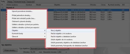

Občas je potřeba přesunout fotku do jiné skupiny objektivů, nebo hromádky fotek (expoziční řada nebo několik fotek stejné scény s rozdílnou expozicí, v podstatě se tím myslí surovina pro HDR). V tom případě můžete fotky mezi skupinama přetáhnout myší, nebo na fotku kliknout pravým myšítkem a vybrat z docela obsáhlé nabídky některou z možností (možnosti se liší podle toho, jestli je vybraná jedna, několik nebo žádná fotka):
2079
