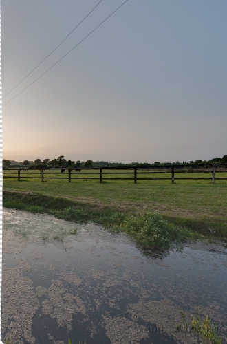

    To všechno znamená, že do Huginu vložíte něco jako následující fotky:
    2137

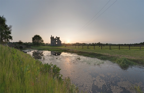

    a dostanete takovéto hotové panorama:
    2138

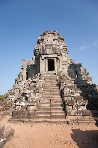

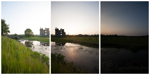

    Takže do Huginu vložíte takhle vyfocené fotky (surovinu pro HDR):
    2139
    2137
    2140
    které budou takto zpracované (mezistupeň)
    214121422143
    a nakonec Hugin vyplivne takovéto panorama:
    2144

    Takže do Huginu vložíte HDR surovinu pro panorama:
    2139
    2137
    2140
    která bude takto zpracovaná (mezistupeň):
    2145
    2146
    2147
    a nakonec z Huginu vypadne tohle:
    2148

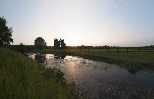

    Což není nic moc, ale pokud se obrázek zpracuje třeba v LR, tak z něj můžete dostat solidně vypadající fotku:
    2150

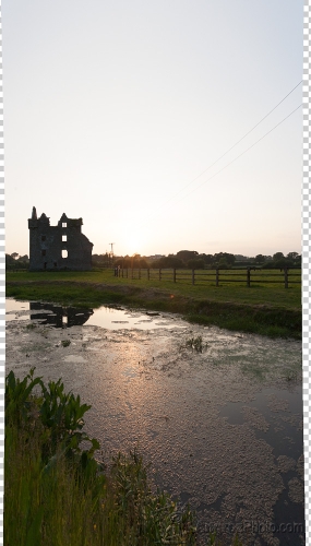

    Takže, když do Huginu načtete takovéto fotky
    2137

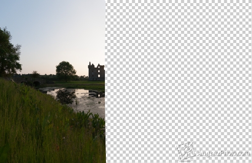

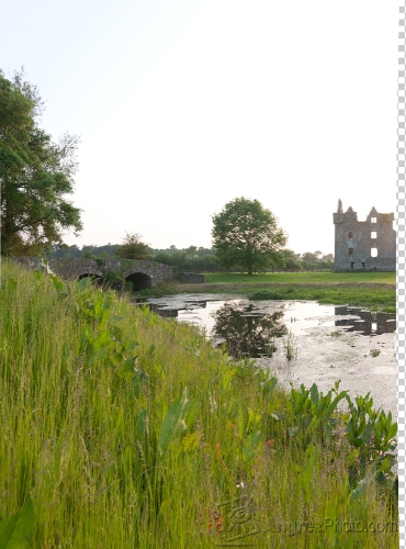

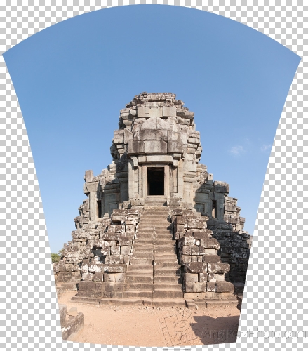

    a z Huginu vypadnou tyto obrázky (obrázky jsou ve formátu TIFF, u panoramatu je nahoře a dole ořez, proto jsou horní a dolní hrana rovné):
    215121522153
    Jak vidíte, tak Hugin ořízne průhlednou část, což je skvělý pro ušetření místa na disku (obrázky jsou menší), ale trošku hůř se obrázky zarovnávají ve foto editoru. Pokud tedy chcete uložit přemapovaný obrázek, který bude mít velikost konečného panoramatu (což může být opravdu hodně), tak klikněte ve skupině možností "Zpracování" na možnosti "nony" a zrušte zatržení možnosti "Uložit ořezané obrázky":
    2154
    Potom vám z Huginu vylezou takhle zpracované fotky:

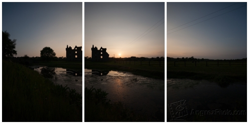

    Obrázky budou přemapované a jejich expozice nebude nijak opravena. Pokud použijete HDR surovinu pro panorama, tak vypadnou přemapované obrázky, které můžete později expozičně sfúzovat ve vlastním programu. Výsledný počet fotek je stejný jako počet fotek, které do Huginu načtete. Abych řekl pravdu, tak jsem tuto možnost ještě nikdy nepoužil.

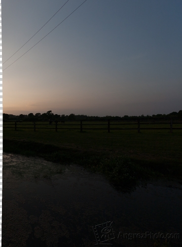

    Pokud třeba do Huginu načtete takovouhle řadu fotek:
    2158
    Tak dostanete takovéto obrázky (obrázky jsou ve formátu TIFF, u panoramatu je nahoře a dole ořez, proto jsou horní a dolní hrana rovné):
    215921602162

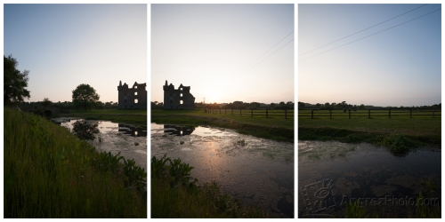

    Fotky v hromádkách fotek budou expozičně sfúzované. V podstatě jde o mezistupeň k expozičně sfúzovaného panoramatu z hromádek fotek. Takže pokud do Huginu vložíte HDR surovinu pro panorama:
    2139
    2137
    2140
    Tak dostanete tolik výsledných obrázků, kolik je hromádek fotek (u panoramatu je nahoře a dole ořez, proto jsou horní a dolní hrana rovné):
    214121422143
