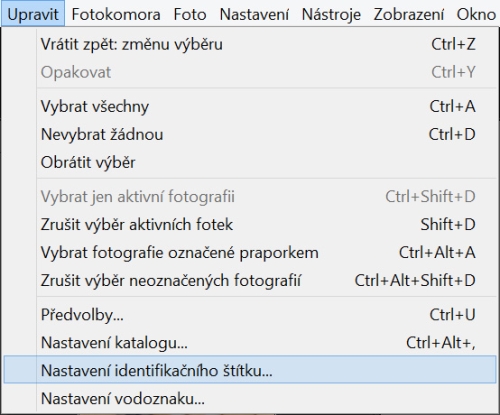

Pokud máte starší verzi LR, najděte v meníčku "Upravit" ("Edit") -> "Nastavení identifikačního štítku..." ("Identity Plate Setup..."):

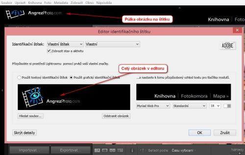

V okně editoru si můžete vybrat, jestli chcete textový nebo obrázkový štítek. Nastavení textového štítku funguje vcelku bezproblémově, přičemž si můžete určit font, styl fontu (tučný, kurzíva) a velikost fontu. Tyto vlastnosti jde v textu kombinovat (stačí zvýraznit část textu, na kterou chcete určitou vlastnost aplikovat) a můžete tak třeba napsat jedno slovo větší a druhé menší nebo použít jinou barvu písma. K textu štítku můžete taky přizpůsobit text modulů. Bohužel se mi stává, že když text uložím (v meníčku za možností "Vlastní štítek" ("Personalized") - na obrázku je vybraná možnost "Vlastní" ("Custom"), pod kterou najdete i možnost "Uložit jako..." ("Save As...")), tak se mi z nějakého důvodu při dalším načtení tohoto uloženého textu zvětší text modulů (nezůstane tam ta velikost, kterou jsem nastavil při uložení). To lze ale obejít tak, že se nic neuloží a po vytvoření štítku se jen dole klikne na potvrzovací tlačítko "OK".
Když vyberete možnost "Použít grafický identifikační štítek" ("Use a graphical identity plate"), můžete např. použít obrázek se svým logem (nejlíp PNG nebo GIF, které můžou mít průhledné pozadí), které pak bude zobrazeno na místě identifikačního štítku. Tato možnost je docela lákavá, ale to, že v "Editoru identifikačního štítku" nelze změnit velikost obrázku (jako třeba v "Editoru vodoznaku") je pro mě natolik velký nedostatek, že jsem se po vyzkoušení dvou různě velkých dříve vytvořených log rozhodl, že nebudu ztrácet čas jejich pokusným zmenšováním, abych se dostal na správnou velikost, která se na identifikační štítek vejde. To raději použiju originální štítek nemobilního Lightroomu.

Pokud jste trpělivější než já (a nevadí vám postupné zmenšování obrázku - bacha na to, že i pokud je zobrazen celý obrázek v černém políčku editoru, neznamená to ještě, že bude zobrazen celý i na identifikačním štítku - viz následující obrázek), tak si můžete přizpůsobit LR vlastním logem.
