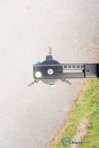

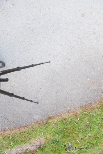

Ve zkratce je to (podle mě) nejlepší fotit tak, že při focení celého panoramatu dáš nohy stativu co nejvíc k sobě (ale aby se nesnížila stabilita), aby se nemusely moc retušovat, vyfotíš celé panorama, namíříš foťák dolů, zaostříš na zem (manuálně) a uděláš první fotku (nejlepší si je při tom stoupnout jakoby za panoramatickou hlavu, aby nebyly vidět nohy). Pak otočíš hlavu o 180°a přejdeš opět za hlavu a uděláš druhou fotku. Tím máš dvě fotky, na kterých jde krásně vyretušovat celá hlava kromě jejího středu. Nakonec vezmeš foťák do ruky, nebo pokud to panoramatická hlava umožňuje, tak ji jakoby otevřeš (třeba u NN5 se k tomu dala přikoupit část, která to umožňuje) a vyfotíš místo, kde stál stativ (z této fotky se použije jen ten střed). Měl bys mít tři nebo raději více fotek (já tu poslední fotku dělám několikrát - z různých stran), který vypadají podobně jako tyhle:
