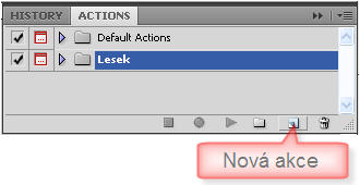

1. Nejdřív je nutno vytvořit akci, kterou droplet spustí. To uděláte nejjednodušeji na paletce s akcemi, kde si vyberete set akcí, do kterého bude akce nahraná a kliknete dole na ikonku“Create new action“ („Vytvořit novou akci“).
Ve vyskočeném okně napíšete název akce do řádku s označením „Name“ („Jméno“) a vyberete, do kterého setu bude akce uložena. Pokud chcete, můžete akci přiřadit klávesovou zkratku, která ji spustí („Function Key“), popřípadě barvu („Color“), pod kterou jí můžete lépe identifikovat mezi desítkami akcí, které během času ve Photoshopu vytvoříte.
Nakonec klikněte na tlačítko „Record“ („Nahrát“), čímž spustíte nahrávání akce, která bude odteď zaznamenávat skoro vše, co ve Photoshopu uděláte. Dole na paletce s akcema se zvýrazní ikonka signalizující nahrávání akce. Vedle ní je ikona se symbolem čtverečku, kterou nahrávání nebo přehrávání akce přerušíte. Pokud si na to ještě někdo pamatuje, tak je to stejný, jako u starých kazeťáků.

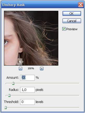

V pruhu nabídek vyberte „Filter“ („Filtr“) -> “Sharpen” („Zaostřit“) -> “Unsharp Mask” („Doostřit“). Vyskočí na vás následující okýnko
Protože budeme zmenšovat na webovou velikost, tak stačí nejjednodušší zaostření, kdy se nechává „Radius“ („Poloměr“) na jedničce, „Threshold“ („Práh“) na nule a ostrost se nastaví pomocí jezdce „Amount“ („Míra“). Já většinou zadávám hodnotu okolo 20 %, ale záleží na velikosti obrázku. Více informací o jednoduchém zaostřování najdete tady. Jo, pokud nekliknete na tlačítko „OK“ tak budete koukat na zaostřovací dialog až do soudnýho dne.

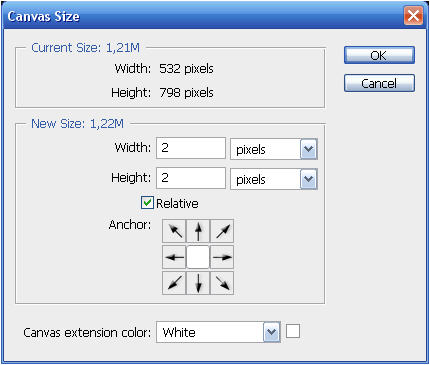

Klikněte na „Image“ („Obraz“) -> „Canvas Size“ („Velikost Plátna“ – klávesová zkratka Alt + Ctrl + C). V otevřeném okně zatrhněte „Relative“ („Relativně“) a do pole „Width“ (Šířka“) a pole „Height“ („Výška“) zadejte hodnotu 2 px. U možnosti „Anchor“ („Ukotvení“) vyberte prostřední políčko. Tím jste určili, že se plátno obrázku zvětší na každou stranu o 1 pixel (tj. dohromady o dva na šířku a o dva na délku). Více informací o velikosti plátna najdete tady. Jako obvykle potvrďte vaši volbu kliknutí na tlačítko „OK“.

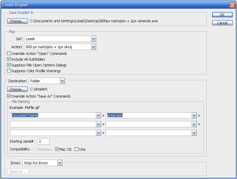

7. Teď už zbývá vtvořit Droplet. Klikněte na „File“ („Soubor“) -> “Automate” („Automaticky“) -> “Create Droplet” („Vytvořit droplet“). Otevře se vám okno, které bude vypadat nějak takhle:
Nahoře v okně „Save Droplet In“ („Uložit Droplet do“) vyberete pomocí tlačítka „Choose“ („Vybrat“), kam chcete Droplet uložit. Na ploše se skoro nic neztratí, proto jsem vybral pro uložení Dropletu plochu.
Pod tím je část pojmenovaná „Play“ (česky asi „Sada akcí“), kde vyberete „Set“ („Sadu“) ve kterém je akce uložena a pak v tom setu samotnou akci.
Pokud zatrhnete možnost „Include All Subfolders“ („Včetně všech podsložek“), tak se zpracují i složky umístěné v hlavní složce, kterou na Droplet přetáhnete.
Možnost „Suppress File Open Options Dialog“ („Potlačit dialogy voleb otevření souborů“) zajistí to, že se nebude otevírat okno Camera raw pluginu, pokud budete zpracovávat RAW soubory. Díky tomu se nebudete muset o nic starat, bo všechno proběhne automaticky.
V další části okna pojmenované „Destination“(„Nabídka cíl“)můžete určit, jak a kam budou fotky uloženy. Vyberte „Folder“ („Složka“) pro uložení souborů do složky, kterou vyberete pomocí tlačítka „Choose“ („Vybrat“). Pokud si ještě vzpomínáte na ukládání akce, tak další možnost“Override Action „Save As“ Command“ („Nahradit příkazy „Uložit jako“ akce“) přepíše složku, do které jste ukládali soubor při vytvoření akce složkou, co jste právě vybrali.
V možnosti „File Naming“ („Názvy souborů“) můžete určit, jak budou vypadat jména nových souborů. Docela dobře ale funguje výchozí nastavení, které je tuším „Document Name“(„Jméno dokumentu“) a „Extension“ („Přípona“).
Jestli chcete mít názvy souborů kompatibilní s jinými operačními systémy, než jsou Okna, tak zatrhněte možnosti ve volbě „Kompatibility“ (Kompatibilita“).
Není úplně od věci úplně dole vybrat možnost „Stop For Errors“ („Zastavit při chybě“). Pokud se totiž něco při tvorbě nebo spuštění Dropletu nepovedlo, tak vás na to Photoshop upozorní okamžitě. Má to jistou výhodu v tom, že nebudete muset čekat, až se vám zkonvertuje nebo upraví tisíc fotek a vy nakonec zjistíte, že se kvůli nějaké hloupé chybě nic neuložilo.
Nakonec klikněte na tlačítko „OK“, kterým se Droplet uloží do destinace, kterou jste zadali na začátku vytváření Dropletu. V mém případě je to plocha, na které jsem našel novou ikonu, na kterou teď můžu jen přetahovat fotky nebo celé složky fotek:
