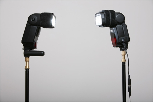

Většina fotografů bude nejspíš blesk zasouvat do sáněk přijímače. Blesk ale lze s přijímačem spojit i kabelem, který je součástí balení, teda přinejmenším částečně. Začnu studiovýma bleskama, ke kterým se připojí přijímač pomocí kabelu končícího na jack 6.3 mm. Já studiový blesky nemám, proto jsem pomocí redukce, která je součástí setu, zmenšil průměr jacku na 2.5 mm. Dál jsem potřeboval konvertovat jack na PC port. K tomu jsem použil kabel z Pocket Wizardu a běžel do obchodu s radiomateriálem, kde jsem koupil za necelou dvacku spojku na dva jacky 2.5 mm.

Hodně lidí bude zajímat dostřel RF-602. Protože mám i set Pocket Wizardů, rozhodl jsme se dát na dva světelý stativy dva blesky a jeden odpalovat pomocí PW a druhý pomocí RF-602. Stativy s bleskama jsem chtěl dát na balkon ve druhém patře, ale protože byla venku pěkná kosa, tak jsem nechal blesky za oknem a vyrazil na pole před barákem. Myslel jsem si, že PW má vítězství v kapse, ale po bratru sto krocích začal blesk spouštěnej pomocí PW vynechávat, zatímco blesk odpalovanej pomocí Yongnua bleskal vesele dál. Po pár metrech PW opět začal spouštět, vypadalo to, že jsem byl v jakési zóně, kde prostě PW nefungoval. Abych to zkrátil – s Yongnuem jsem skončil na 170 dlouhých krocích a PW přestal spouštět blesk o pár kroků dřív.
