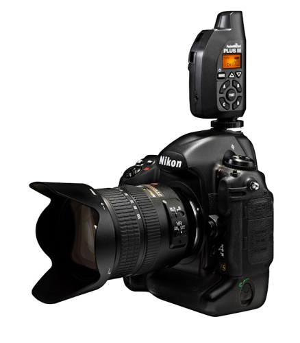

Firma LPA design, výrobce asi nejznámějších rádioodpalovačů blesků PocketWizard (PW), oznámila novou verzi klasického rádioodpalovače blesků PocketWizard Plus III.
PW Plus III se už na první pohled liší od předchozí verze. Je kulatější, má oranžově podsvícený displej a anténa není ohebná. Podle Roba Galbraitha je i plast, ze kterého je PW Plus III vyroben lepší než u předchozích modelů. Pokud PW Plus II nasadíte na fotoaparát, můžete si všimnout, že bylo tělo PW otočeno o 90°, díky čemuž vadí méně ve výhledu (a je aerodynamičtější :lol: ).
Anténa je trochu kratší, zatím jsem nikde nevyděl žádné porovnávací testy mezi PW Plus II a Plus III, ale dá se očekávat, že vzdálenost nejdelšího odpalu u Plusu III bude podobná jako u Plusu II. Oficiální dostřel je 500m.
284
Stejně jako PW MultiMAX má Plus III 32 kanálů, z čehož kanály 1-4 jsou kompatibilní s kanálama na Plus II a dřívějšíma 4-kanílovýma PW. Kanály 1-16 jsou kompatibilní s Clasickýma PW z 90 let. Plus III nejsou kompatibilní s ControlITL kanálama, které používají PW Mini TT1 a Flex TT5, ale stejně jako u Plusu II půjdou odpálit na standardních kanálech. Takže jsou kompatibilní se všema kdy vyrobenýma PW (jenom si dejte pozor, protože PW se dělají v US a CE (evropské) verzích, které si nerozumí).
Pomocí 4 tlačítek A B C a D se nastavují jednotlivé zóny, což znamená, že můžete mít blesky ve studiu rozděleny do čtyř zón a odpalovat jenom ty, které máte (zóny) zapnutý.
Jak už to začíná být populární i u čínských odpalovačů, tak i PW Plus III může fungovat jako vysílač nebo přijímač, přičemž to PW automaticky rozezná. Kromě toho je možno nastavit mód vysílače nebo přijímače natvrdo, tak bude Plus III jen vysílat nebo přijímat.
Testovací tlačítko bylo předěláno a teď může simulovat částečné nebo plné promáčknutí spouště fotoaparátu. Pokud ovládáte PW Plusem III fotoaparát, můžete polopromáčknout testovací tlačítko, foťák se probudí, změří scénu a nastaví autofokus a po úplném promáčknutí testovacího tlačítka se vyfotí fotka. Pokud držíte tlačítko dál, tak fotoaparát nepřetržitě fotí. Jde také nastavit, že se vzdálený fotoaparát vzbudí, zaostří a změří scénu stejně jako fotoaprát, který máte v ruce. Asi to nejvíc ocení sportovní fotografové, kteří rádi pokládají foťáky kolem hřiště. K této možnosti potřebujete nejnovější ACC-type odpalovací kabel.
