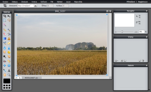

  3. Ořez fotky
    Po kliknutí na "Ořezávací nástroj" 2099 můžete na obrázku označit oblast, kterou chcete zachovat (zbytek bude oříznut). Pomocí krajních bodů to lze celkem přesně nastavit. Trošku je škoda, že se část okolo ořezu neztmaví, díky čemuž by se trošku líp ořez vybíral:
    2100
