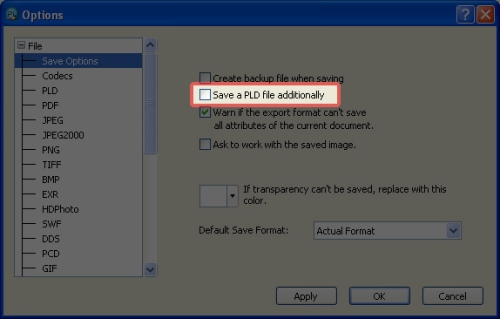

Uložit navíc i PLD soubor
2788
V nastavení PL je pod "File" ("Soubor") -> "Save Options" ("Možnosti uložení") nová možnost "Additionally Save PLD File" ("Uložit navíc i PLD soubor"), která při ukládání třeba JPEGu uloží i PLD soubor (obdoba známého PSD-čka z Photoshopu), který umí uložit i věci, který JPEGy nedokážou (třeba vrstvy atd.). Při dalším otevření JPEGu se místo něho automaticky načte přidružený PLD soubor.
