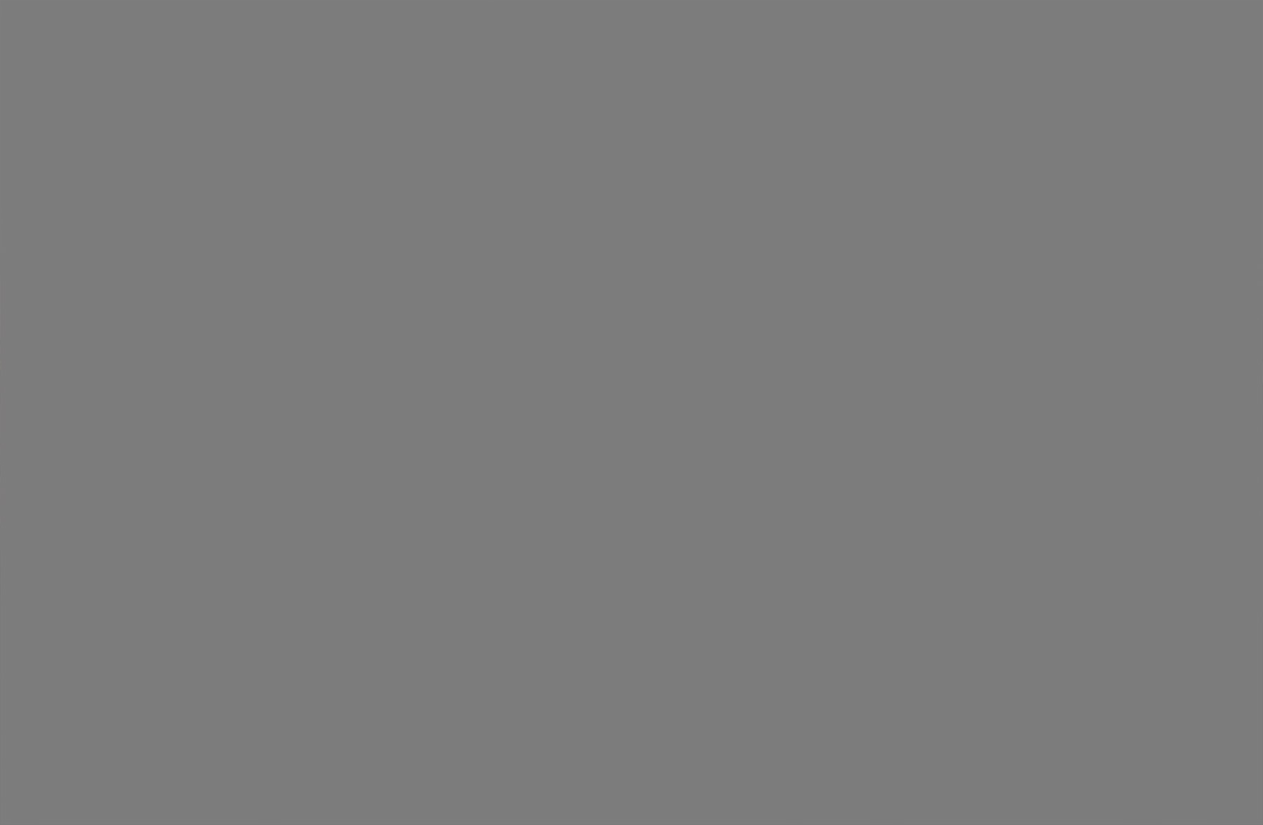

  3. Přejděte na „Filtr“ („Filter“) → „Rozostření“ („Blur“) → „Průměr“ („Average“). Filtr nemá žádné nastavení, tak není třeba nic jiného dělat. Obrázek by se měl zbarvit do jednolité plochy s možná viditelným barevným nádechem:
  4. Vytvořte novou vrstvu úprav „Křivky“ („Curves“). Pokud pracujete raději s úrovněma, tak můžete klidně vytvořit novou vrstvu úprav „Úrovně“ („Levels“) - ve výsledku na tom nezáleží. Na vytvořené vrstvě změňte prolnutí vrstvy („křivky“) na „Barva“ („Color“):
  5. V okýnku s křivkama vyberte prostřední kapátko pro nastavení šedého bodu a klikněte s ním kamkoliv na obrázek.
    Po kliknutí by se měla barva změnit na šedou:
  6. Zneviditelněte vrstvu „Rozostreni - prumer“ (nebo ji můžete i smazat), což by mělo ukázat barevně upravený obrázek (ten první je výchozí pro srovnání):

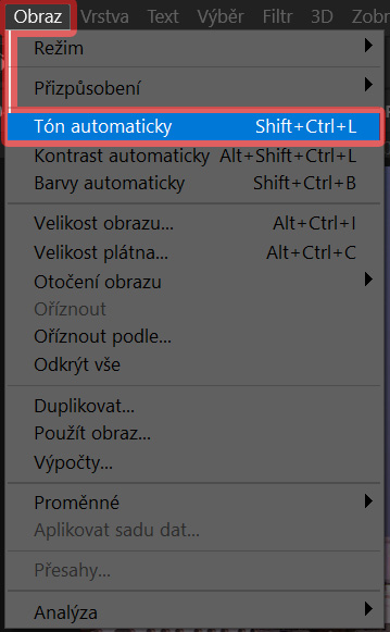

Úprava barev pomocí příkazu „Tón automaticky“
Stejný postup jako v předchozím případě jen s tím rozdílem, že se místo „Barvy automaticky“ („Auto Color“) vybere možnost „Tón automaticky“ („Auto Tone“):
Nezapomeňte změnit režim prolnutí vrstvy na „Barva“ („Color“). V případě mého obrázku je to dost velký rozdíl:
